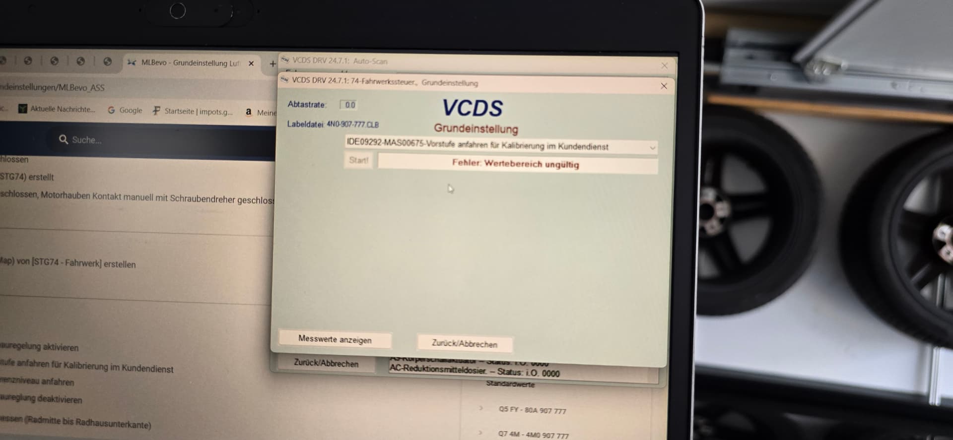

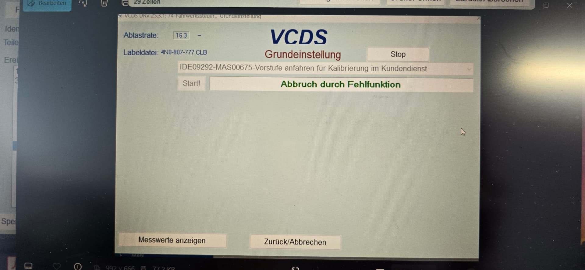

Grundeinstellung luftfahrwerk tieferlegen Audi S6 tdi 257kw
Da ich nur auf 3 antworten als neuer user begrenzt bin habe ich ein neues thema erstellt, sorry wusste nicht wie ich sonst kontakt aufnehmen kann mit euch.
Folgendes Problem tritt auf nach
-Nivea regulieren aktivieren
Anschließend
Bitte um hilfe

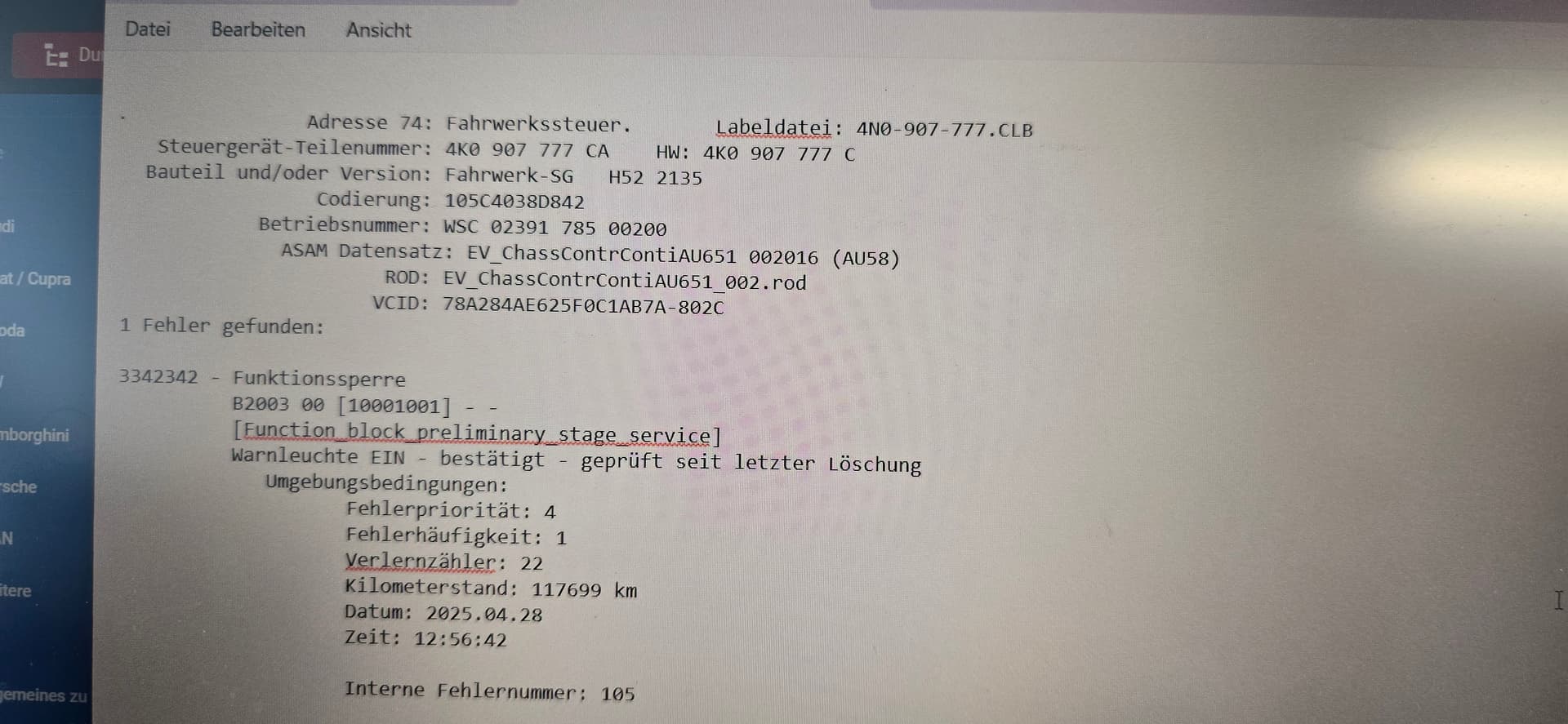

Noch ein anhang vom fehlerspeicher der Fahrwerksteurung.

Den oberen fehlercode bekomme ich nicht mehr gelöscht.
Allein schon beim anfahren der Vorstufe für Kalibrierung im Kundendienst, bekomme ich schon diese Fehlermeldung.
Wäre sehr dankbar für ein Rat

Hallo, ein update auf die neueste Versionen hab ich jetzt durchgeführt. Und noch es versucht leider ohne Erfolg. Folgendes tritt bei mir auf.
Mach bitte folgendes als erstes um den Fehler zu beheben:
  • IDE09283 MAS00675-Umschaltung auf normale Niveauregelfunktion
  • IDE03751 MAS00675-Niveauregelung aktivieren
Danach sollte der Fehler weg sein und du fährst ein Stück. Danach fängst du sofern der Fehlerspeicher leer ist nochmal von vorne an
Vielen dank, das hab ich gestern noch hinbekommen Die Fehlermeldung zu löschen.
Neuer codiervetduch folgendes Problem tritt auf nach
Anschließend
-abbruch durch fehlfunktion. Bei Vorstufe anfahren für Kalibrierung im Kundendienst.
Siehe anhang
Habe auch mehrmals versucht es durchzuführen alle Fehler zu löschen und von vorne wieder mit dem codieren angefangen.
Leider kommt immer wieder die gleiche Meldung.
Was mich wunderz das die Meldung in grün und nicht in rot auftritt?
Was ich noch Ergänzen wollte, das bei vorstufe anfahren im Kundendienst der Kompressor das fahrwerk hochfährt und anschließend nach 10sec.die obige Meldung auftritt.
Bitte um Unterstützung und danke im voraus
Es kann durchaus sein das der S6 hier schon durch die serienmäßige Tieferlegung, keine Änderungen zulässt, oder das hier ggfls auch ein technisches Problem vorliegt.
Beispielsweise ein Problem mit der Sensorik, ein Untergrund der nicht dafür geeignet ist usw.
