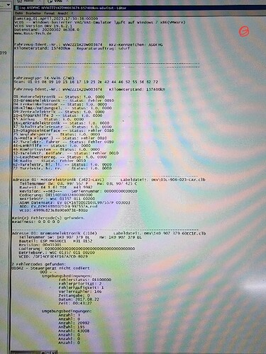

Golf 6 ABS Codierung nach Steuergerätetausch
Moin , wir haben ein gebrauchtes ABS Modul eingebaut nachdem eine fremdwerkstatt das originale zerschossen hat .altes Steuergerät nicht auslesbar , neues uncodiert .
kann hier jemand helfen mit Codierstring ?

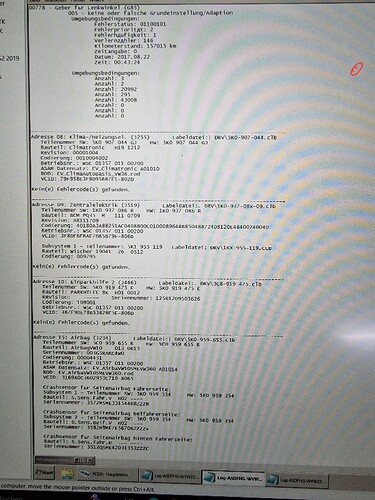

Hi,
Herzlich Willkommen im VCDS.de Forum.
Bitte teste doch folgende Codierung:
113B200D092300FF881104E9901F0041310000
2 „Gefällt mir“
Danke ,volltreffer , funktioniert als wäre es von VW programmiert :slight_smile:
Super, danke für das positive Feedback :smiley:
1 „Gefällt mir“
würde mich ja noch brennend interessieren wie man das errechnet ;)…
Ich kann das Montag mal was zu schreiben, aber nur grundlegendes wie man sowas ganz gut ermittelt

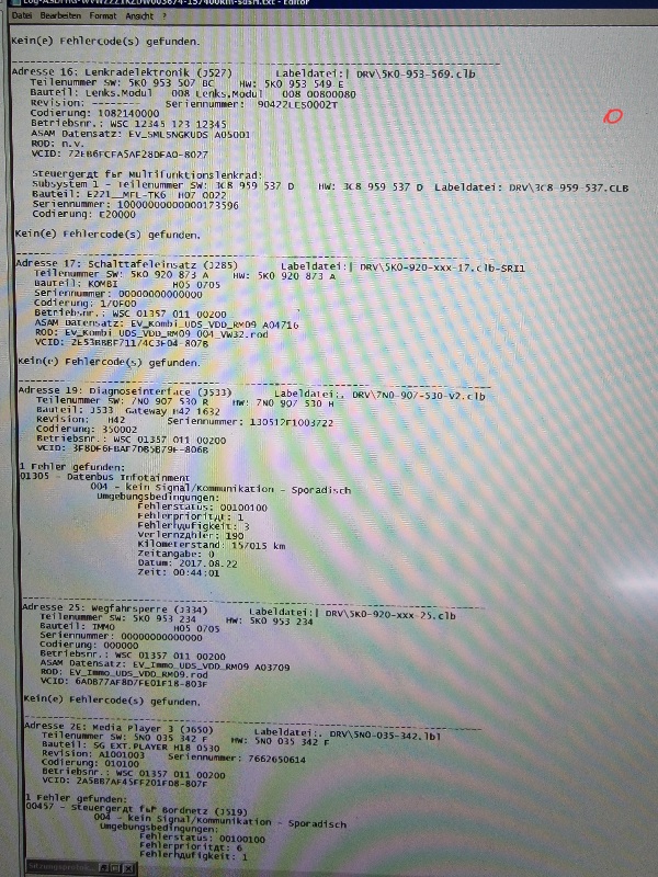

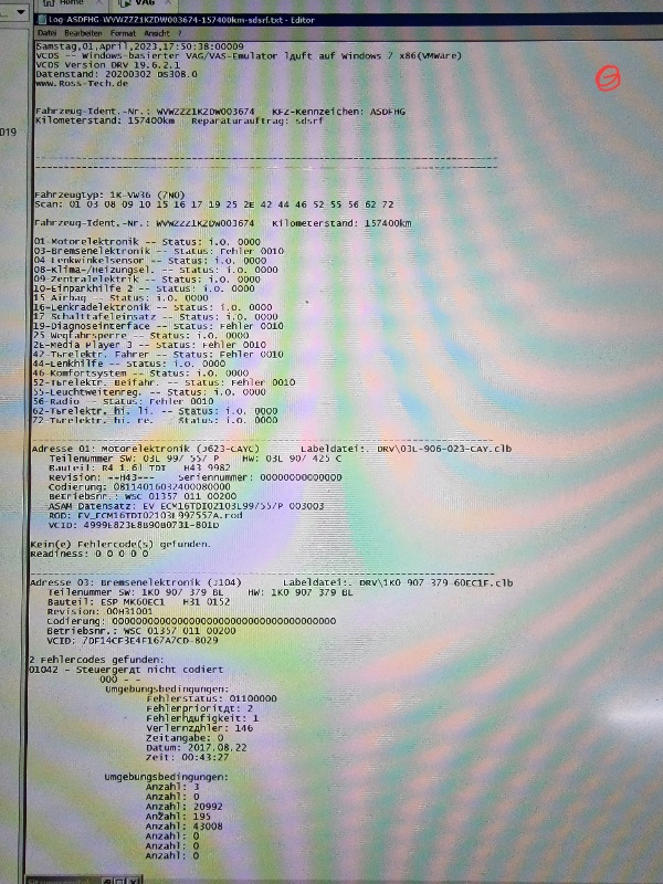

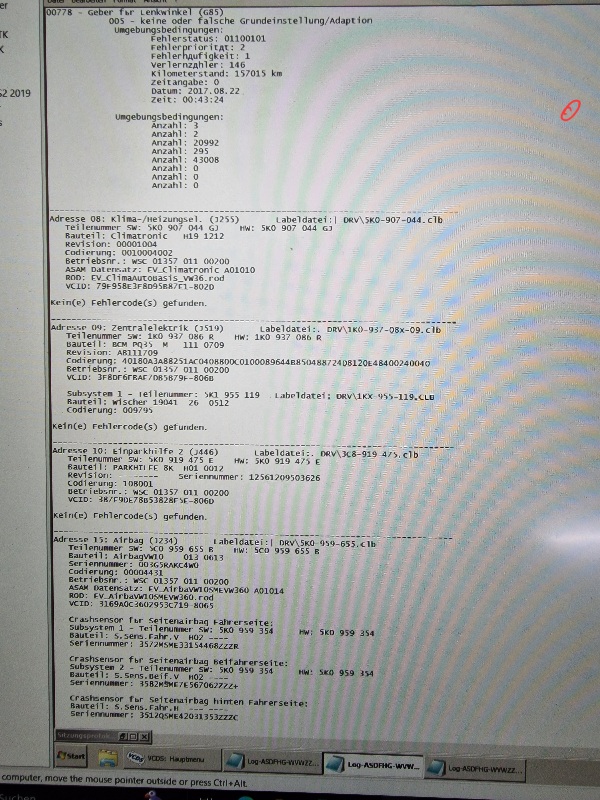

Hallo zusammen,
I h habe ein ähnliches Problem. Durch den Tausch des Kombiinstrument hat leider das ABS Steuergerät meiner Schwiegermutter die Codierung verloren. Ich selbwr habe leider kein VCDS, ein Bekannter hat mir ein Fehlerprotokoll erstellt, ich habe es daher leider nur als Screenshot. Die Screenshots anbei.
Kann mir jemand mit den Codierstring aushlelfen?
Werde ich gleich ausprobieren und mich dann wieder melden. Vielen Dank schonmal
Der „Freund“ darf sich erstmal ein Original Interface kaufen. Mit dem Clone bekommt man hier keinen Support!
