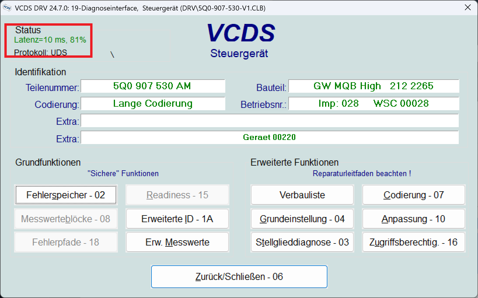

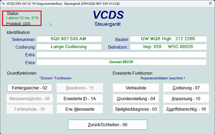

Hallo liebe Gemeinde,
weil mir bei unserem vorherigem Auto die dauernden 20-30€ für Fehler auslesen zu teuer waren, habe ich mir für unseren Audi einen VCDS-Adapter angeschaft. Jetzt würde ich gern die Asche-Werte des PF auslesen, aber der Zugang zu den Messwertblöcken ist inaktiv und ich habe keine 5stellig? Zugangsberechtigung?
Kann jemanf helfen?
Für den Zugang zu den Messwertblöcken ist keine Zugriffsberechtigung notwendig.
Weitere Informationen kann ich leider ohne einen Autoscan nicht geben, da mir relevante Informationen fehlen.
Hallo AINils,
Danke für die Antwort.
Wie beschrieben, ist die Auswahl „erweiterte Messwert“ inaktiv (man kann sie nicht auswählen). Wie kann ich den Autoscan zur Verfügung stellen?
Gruß

Das ist auch richtig so, das Motorsteuergerät nutzt noch CAN (TP2.0) und unterstützt daher nur die Messwertblöcke.
Es gibt Ausnahmen hier, aber das ist nicht allgemeingültig.
Die UDS Steuergeräte haben dafür keine Messwertblöcke, aber die erweiterten Messwerte.
Du erkennst die entsprechende Technologie des Steuergerät in der linken oberen Ecke:
Wie du hier sehen kannst ist es ein UDS Steuergerät und bietet keine Messwertblöcke, sondern nur die erweiterten Messwerte
Danke für die Information. Ich hab vieleicht den falschen Begriff benutzt und meinte die wohl die „Erw. Messwerte“. Welche sich aber bei mir nicht aufrufen lassen (blasse Darstellung). Deswegen meine Frage nach einer Zugrifsberechntigung. Zur Zeit möchte ich nur die Daten des DieselPartikelFilters auslesen.
(Hier speziell die Asche Werte).
Du hast meinen Text anscheinend nicht richtig gelesen, daher habe ich das nochmal zitiert. ![]()
Aber grundsätzlich gilt du siehst ohne Zugriffsberechtigung alle Optionen die das Steuergerät bietet. Eine Zugriffsberechtigung schaltet NIE versteckte Optionen frei, sondern ermöglicht nur bereits sichtbare Optionen die geschützt sind, anzupassen.
Wenn also eine Option wie in deinem Fall ausgegraut ist, dann unterstützt das Steuergerät dies einfach nicht. Eine Zugriffsberechtigung ändert an dem Thema nichts.
Du findest die Werte deines DPF also in den Messwertblöcken
Du hast natürlich Recht. Ich habe deinen Text nicht richtig gelesen.
Tut mir leid, dass dir Dumpfbacken wie ich den Schweiß auf die Stirn treiben.
Das du in der Grafik „Erw. Messwerte“ zeigst und dann schreibst: "… bietet keine Messwertblöcke, sondern nur die erweiterten Messwerte" und scheinbar voraussetzt, dass einem der Unterschied zwischen UDS und CAN völlig geläufig ist, macht´s aber auch nicht leichter. Aber Danke!
PS. Wenn sich alle wie du mit VCDS auskennen, bräuchte es vermutlich diese Forum nicht.
Das war gar kein Angriff auf dich, sondern lediglich ein Hinweis, das ich die Frage erklärt habe. Nur musst du auch meine Seite verstehen, ich erkläre es, sogar mit Bild und danach kommt dann eine Frage die quasi meine Antwort ignoriert. Das man dann ein klein bisschen genervt sein kann, sollte nachvollziehbar sein.
Auch hatte ich mit dem Bild gezeigt wir man erkennen kann ob ein Steuergerät CAN oder UDS nutzt.
Auch habe ich den Unterschied zwischen CAN und UDS im Bezug auf deine Frage erklärt, sodass auch für Leute die den Unterschied nicht erkennen, verständlich ist, was der Unterschied im Bezug auf deine Frage ist.
Aber nochmal kurz erklärt:
Nutzt das Steuergerät UDS = Erweiterte Messwerte
Nutzt das Steuergerät CAN/K-Line = Messwertblöcke
Ausnahme sind da einige CAN Steuergeräte die manchmal beide Optionen bieten, aber das ist eine Ausnahme, und daher nicht relevant.
