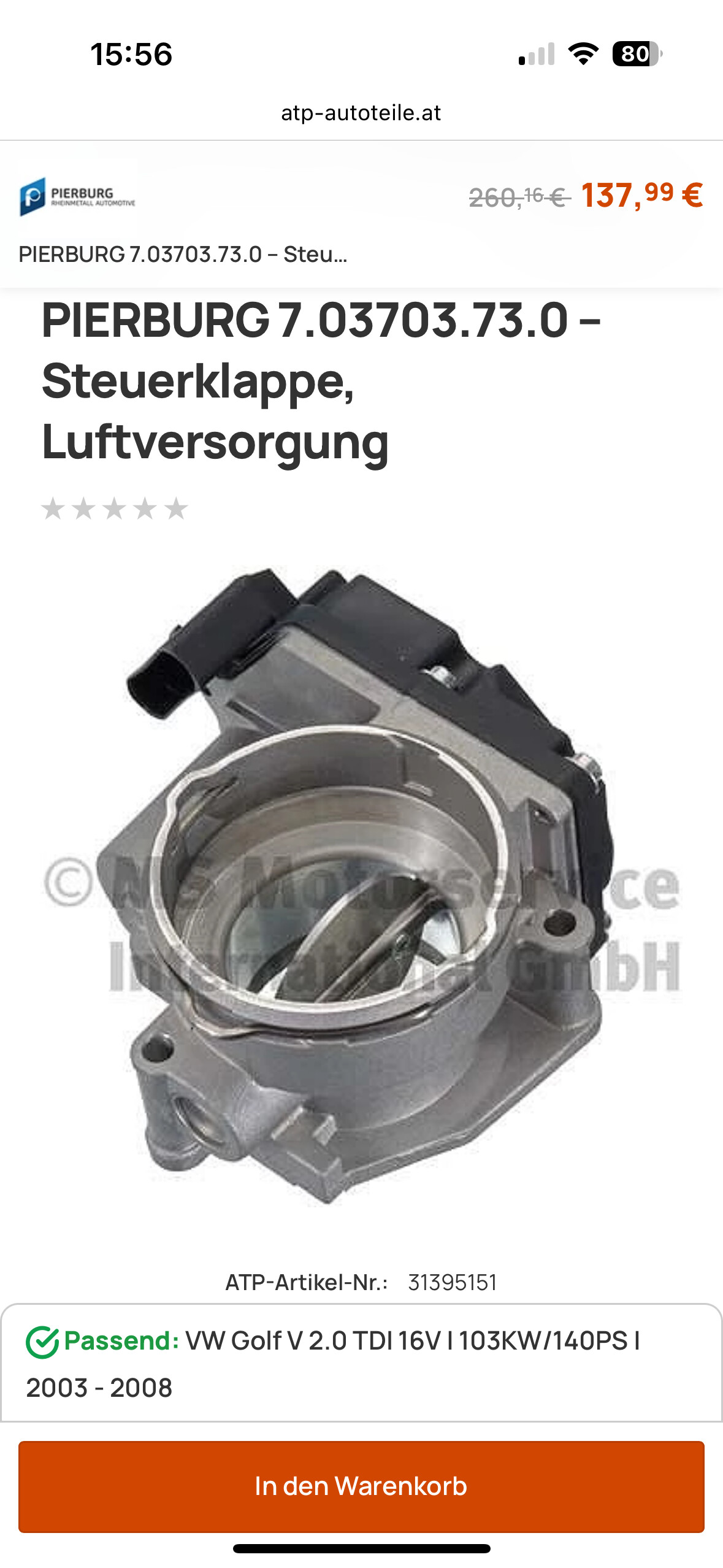

Dazu gibt es von Febi Bilstein eine Service Information zu… Sicherungen Prüfen. Zudem bin ich kein Fan von Febi Bilstein, und würde nur Pierburg verbauen… ist auch nicht viel teurer…
Alles klar gut zu wissen, meintest du solches hier?
Mit freundlichen Grüßen
Ja genau. Vorher aber auch die Sicherungen prüfen.
