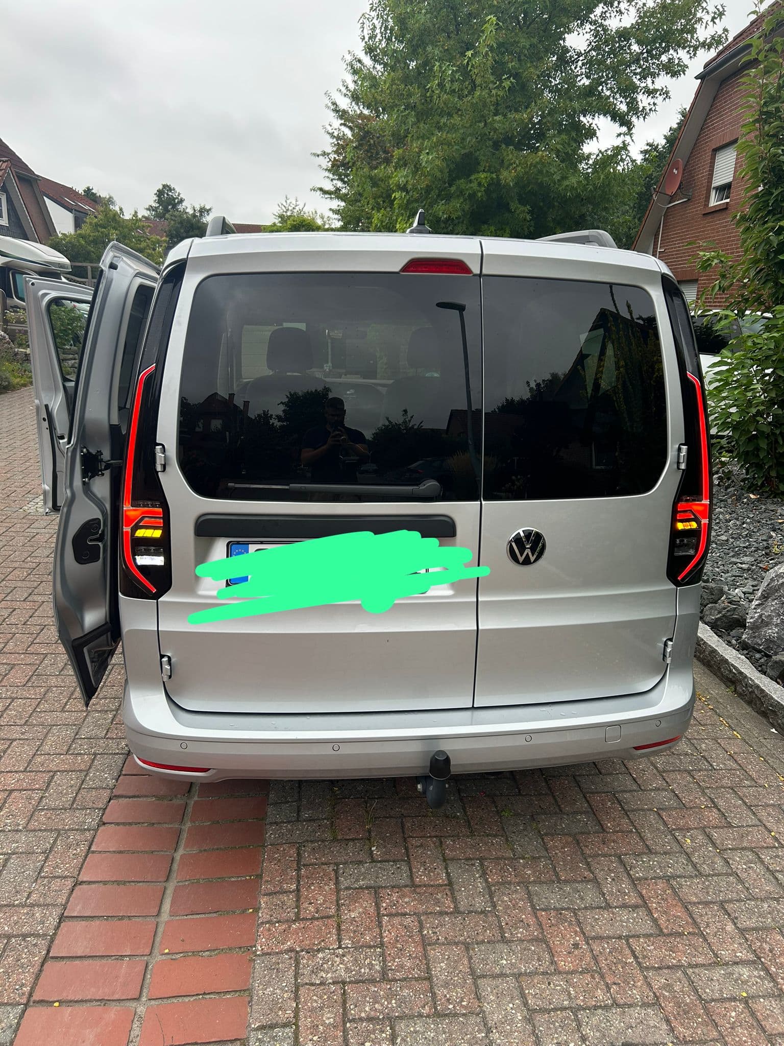

ich habe einen Caddy 5 BJ 2022 und habe mir von K Electronic das Nachrüstset für die LED Rückleuchten gekauft und eingebaut.
Soweit funktioniert nun alles, außer dass das Fahrzeug seinen zweiten rechten Rückfahrscheinwerfer seit dem Codieren vermisst, da dieser nicht angeschlossen wurde.
Warum wurde dieser nicht angeschlossen?
Weil K Electronic in deren Anleitung verlangt, dass man die Leitung dafür einfach an die Leitung des linken Rückfahrscheinwerfers löten soll.
Da das die Fehlermeldung aber nicht beseitigen wird, hoffe ich darauf, dass jemand weiß, an welchen Pin in den Steckern T73A, T73B oder T46B die übrige Leitung für den rechten Rückfahrscheinwerfer aufgelegt werden muss.
