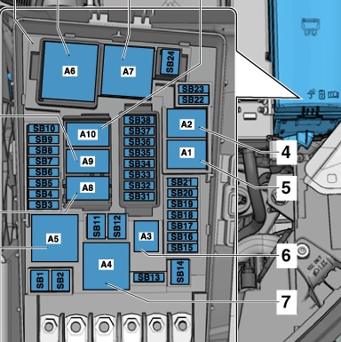

Moin, prüfe im Motorraum die Sicherung SB6 (5A) auf Sicherungshalter B. Dieser ist für folgende Aufgaben zuständig: Positionssensor für Bremspedal -G100-
Der ist höchstwahrscheinlich geflogen, am Hauptbremszylimder müsste der Bremslichtschalter sein, zusätzlich zum getauschten G100.
Teilenummer Bremslichtschalter an HBZ: 5G0698459
Hallgeber (Kupplung/-Bremspedal) : 5Q0927810A
