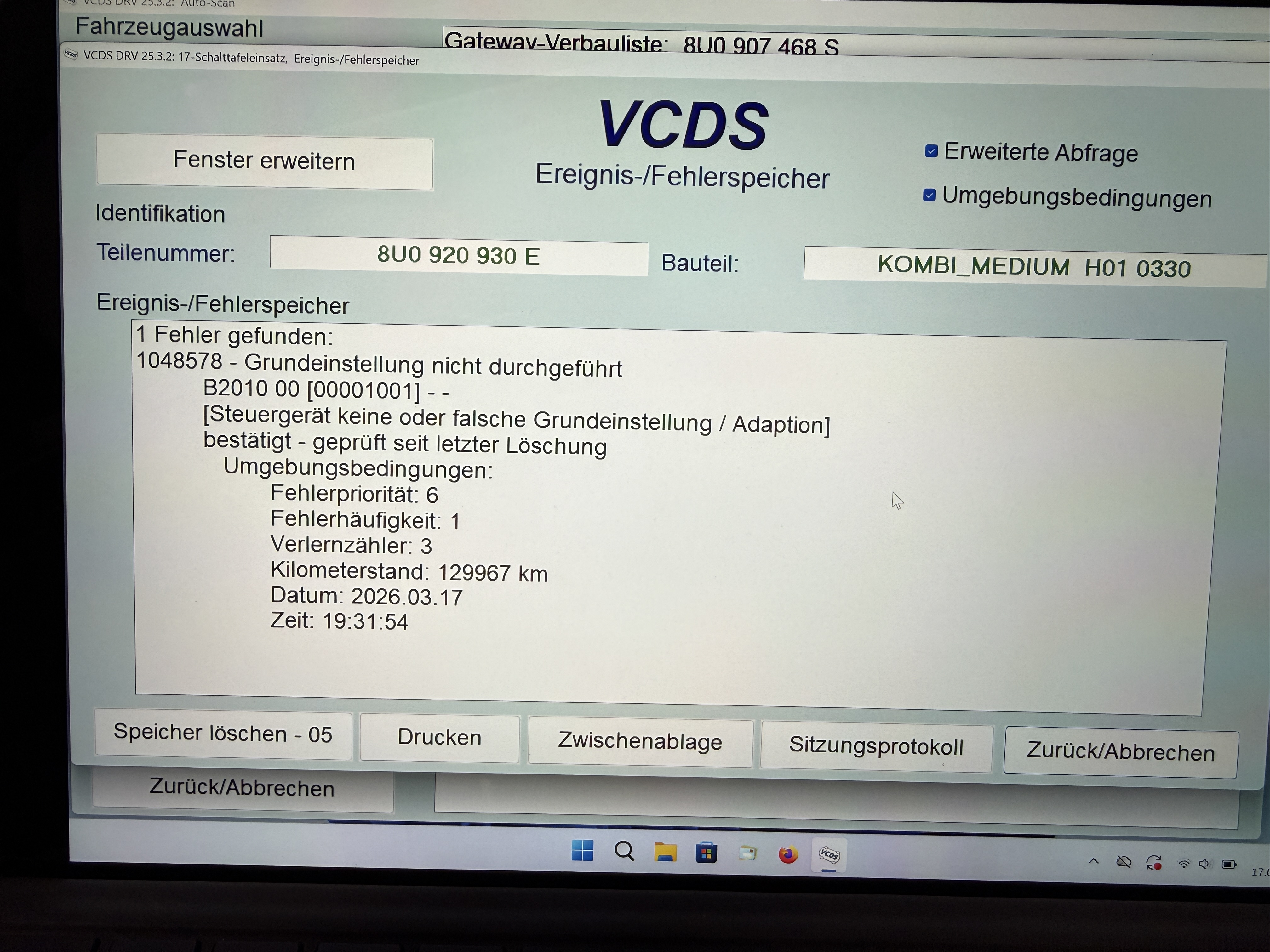

Zuerst gab es diesen Fehler:

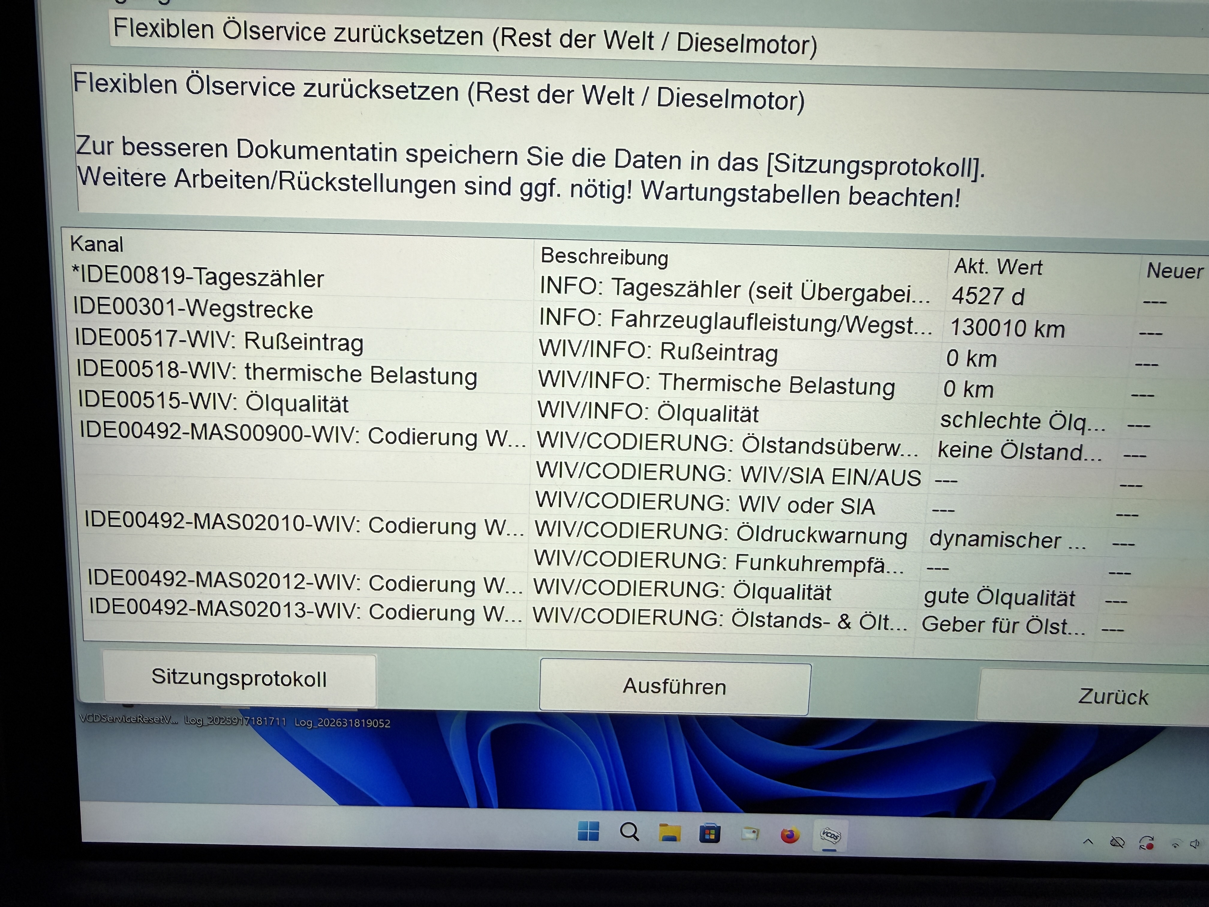

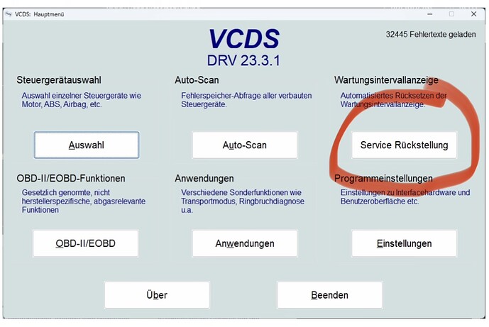

Ich bekomme die Ölqualität nicht mehr auf gut gestellt. Weder direkt in dem Kanal, noch auf der Hauptseite unter Service Rückstellung.

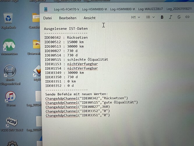

Die fix Werte habe ich bereits eingetragen. Also Kilometer und auch die Tage. Diese stimmen auch.
Auch ein Rücksetzen klappt soweit. Nur lässt er mich die ölqualität nicht ändern.

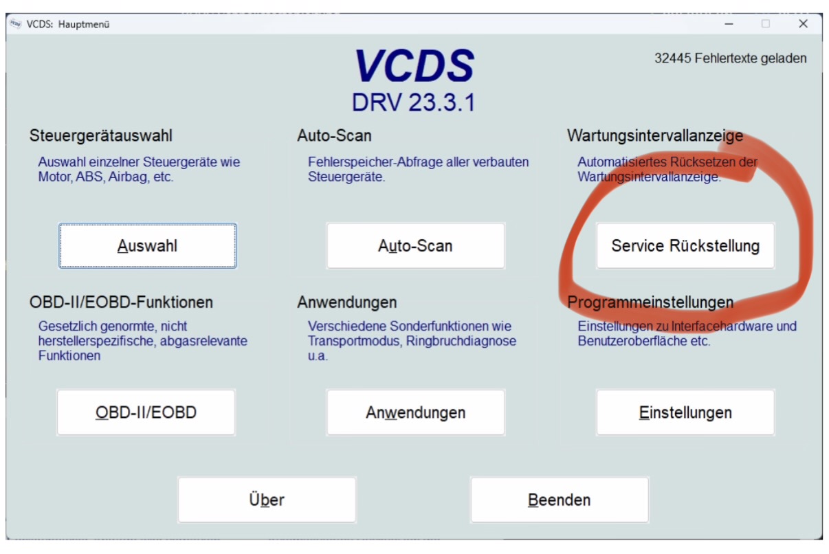

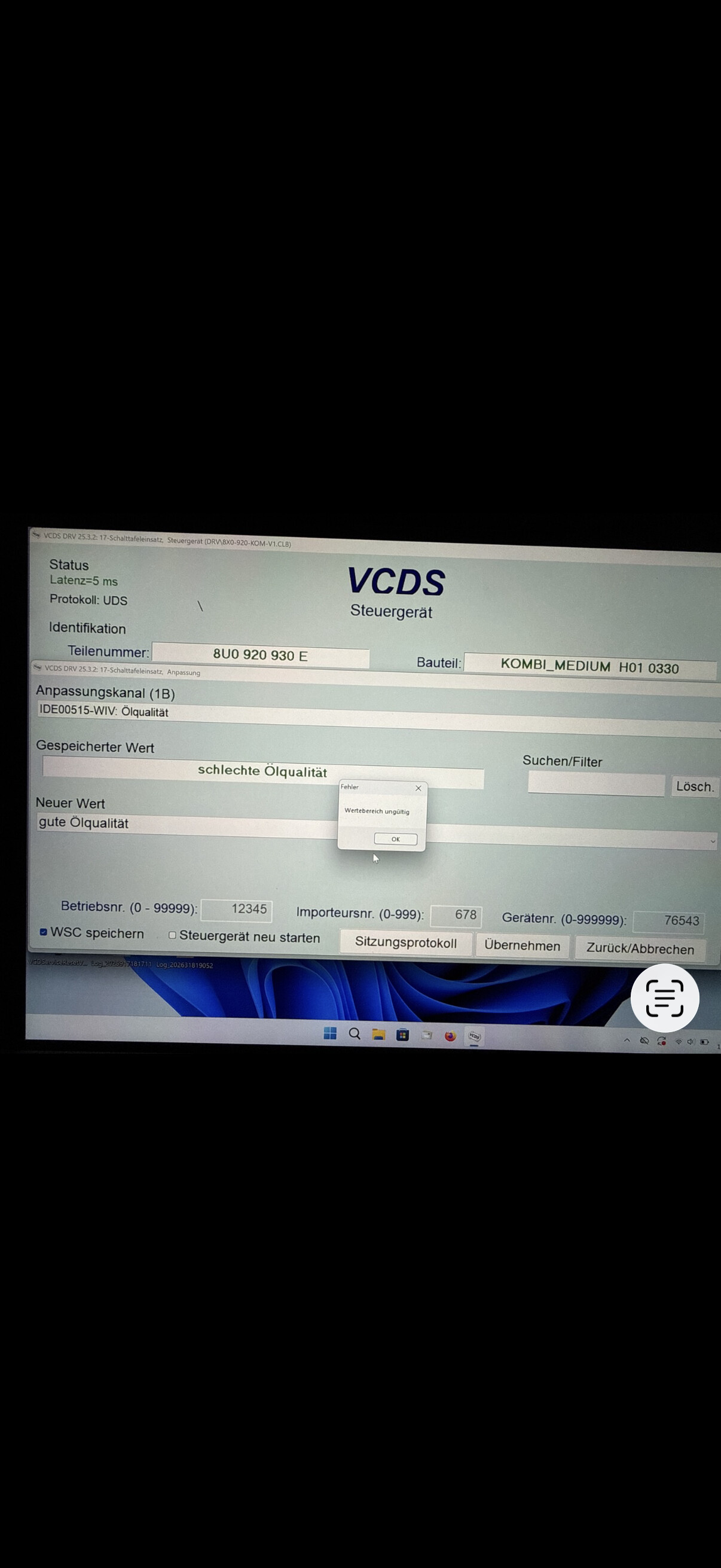

Zu erst hiermit versucht rückzustellen

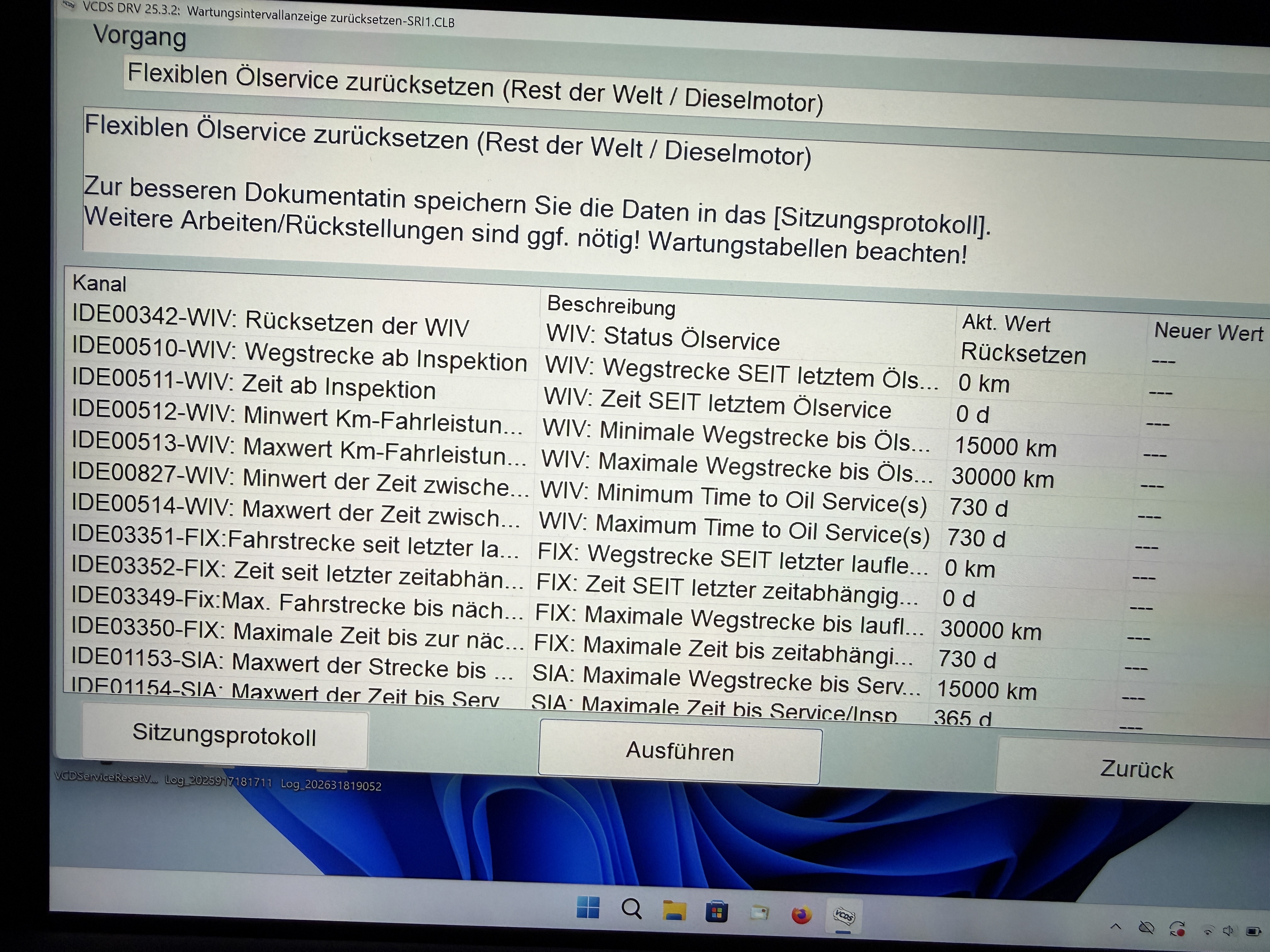

Dann hier mit:

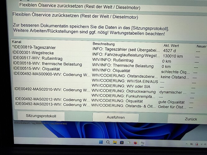

Aber sobald man sieht das er an der ölqualität ist, bricht es ab.

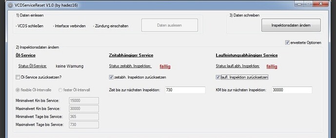

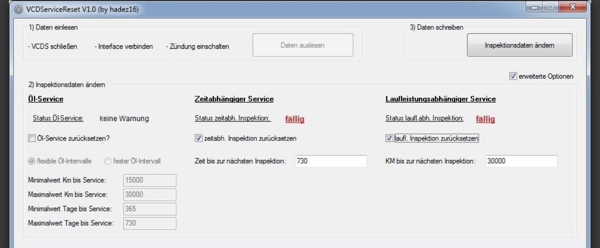

Die Bilder habe ich jetzt mal eben aus dem Netz geladen, da ich arbeiten bin.
Ich habe bei den wartungs Kanälen auch alle Zahlen händisch eingetragen und dann auf Speichern.
Leider alles ohne Erfolg.

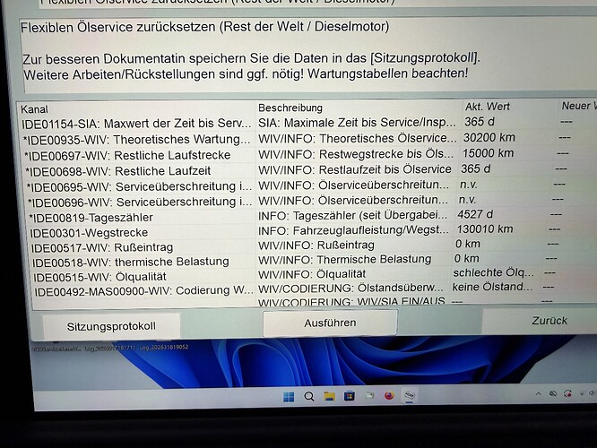

Kanal IDE 00827 auf 365 Tage ändern,
dann die Ölqualität auf gut

Habe es eingetragen und dann alle anderen Werte neu eingegeben und gespeichert. Alle Services zurückgesetzt. Leider kommt immer noch ungültiger Wertebereich bei guter Ölqualität.

Du hast auf jeden Fall in der Anpassung erst IDE 00827 auf 365 gesetzt und dann die Veränderung
geprüft?
Dann sollte auch IDE 00515 umzustellen sein.
Mach das direkt im VCDS ohne Zusatzprogramm und einzeln.

Die 365 hat er jetzt auch drin.
Aber bei ölqualität kann ich immer noch nicht gut auswählen bzw. speichern.

lässt sich trotzdem nicht ändern also die IDE 00515
