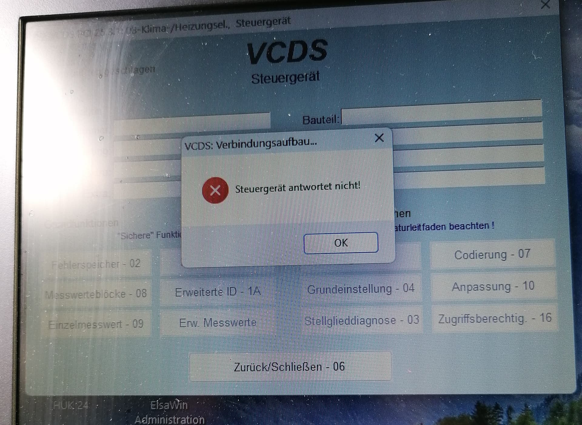

Hallo,
ich bin mir nicht sicher, ob ich lange und ausdauernd genug gesucht habe, aber ich vermute, dass ich ein „Problem“ habe, das hier noch nicht beschrieben wurde.
Eigentlich habe ich gar kein Problem: die Klimaanlage funktioniert nämlich einwandfrei. Ich konnte nichts auffälliges feststellen. Alles gut.
Ausnahme:
Jedes mal ,wenn ich Fehler Speicher auslese, sind alle 9 Fehler da .Keine Kommunikation mit den Stellmotoren.
Ich muss vielleicht dazu sagen ,dass der Vorbesitzer eine Standheizung von Webasto eingebaut hat oder hat einbauen lassen.
Soll ich mir Sorgen machen oder nicht ?
Log-WAUZZZF23KN120095-92121km.txt (32,8 KB)
Viele Grüße.
Die Fehler mit den Stellmotoren könnten ein Problem mit dem LIN Bus sein. Weil die werden über LIN angesprochen. Vielleicht ist da an der Verkabelung der Kontakt nicht 100% gegeben, da entweder beschädigt, oder nicht richtig gelötet worden.
PS: Der A6 4K hat keine Steuergerät für Klima, das übernimmt das BCM (#09]
Vielen Dank für die schnelle Antwort.
Wäre es möglich ,dass die Standheizung irgendwie falsch codiert wurde und dadurch die vorhandene Fehler entstanden sind?
Sorry für die vielen Fragen , aber ich möchte einfach nichts falsch machen , bin halt sehr vorsichtig.
Wo deine Meinung nach soll ich anfangen zu suchen ?
Danke nochmal für deine Hilfe.
Viele Grüße
Nein das würde den Fehler nicht verursachen, das sieht eher aus wie ein Problem mit der Verkabelung
