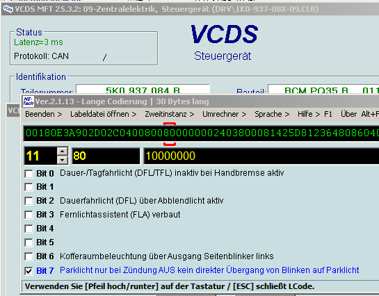

Nach viel hin und her habe ich jetzt eine Einstellung gefunden, das bei ausgeschalteten Licht, auch das das Tagfahrlicht des Fernlichtes nicht mehr angeht. Zuckt ganz schwach beim Einschalten.
Leider kommt es zur Fehlermeldung im Cockpit zum Fernlicht.
Ja, es ist kein Kurzschluss vorhanden, da nach einer Änderung der Codierung die Fehler verschwinden jedoch ist bei ausgeschalteten Licht, dann die Tagfahrlichtfunktion aktiv. Was eigentlich ganz gut ist.

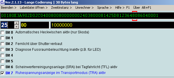

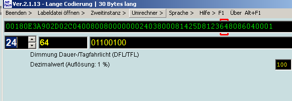

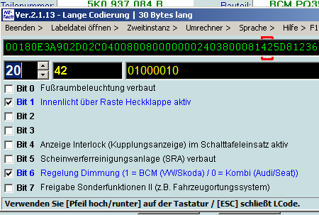

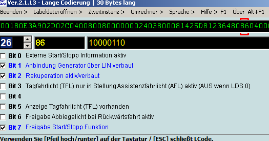

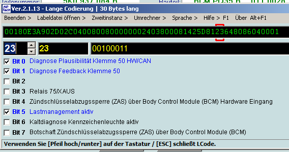

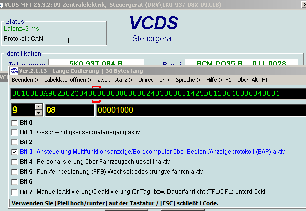

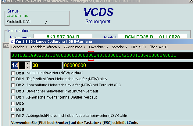

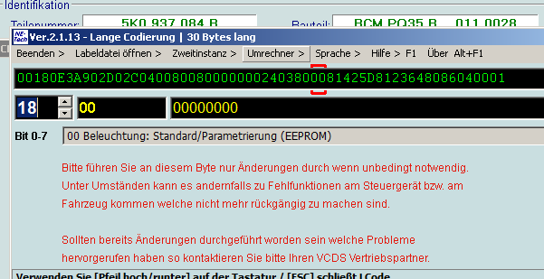

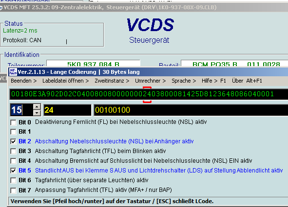

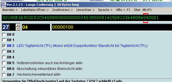

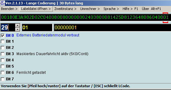

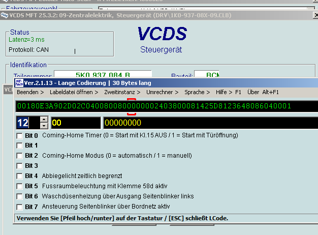

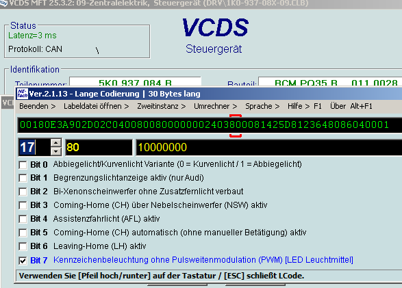

Dafür habe ich diese Anpassungen vorgenommen:
Coming Home ist zwar praktisch, habe ich bewusst ausgeschaltet, um die Batterie zu entlasten.
NSW sind keine vorhanden.
LED Kennzeichenbeleuchtung (original VW wurde nachgerüstet inkl. Vorwiderstände)

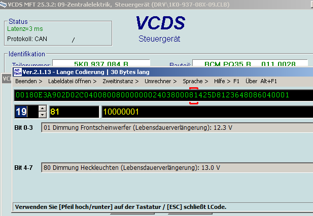

Spannung runter, um Lebensdauer zu erhöhren:
Die Funktion (Zusammenhänge / Abhängikeiten) von Bit 0 und Bit 1 sind mir noch unbekannt, drum nicht geändert.
