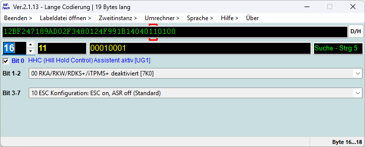

Anbei die Infos zu Byte 16 die mir bekannt sind:
Dabei gibt es für Byte 3-7 folgende Optionen, wobei nicht jede, von allen Steuergeräten unterstützt wird, und teilweise auch abhängig von Daten wie z.b. des Motor etc sind:
  • 10,ESC Konfiguration: ESC on, ASR off (Standard)
  • 58,ESC Konfiguration: ASR on, ASR off, ESC off
Es gibt offiziell noch andere Varianten in der Dokumentation zu dem ABS, diese konnte ich aber in der Serie in den Scans nicht finden. Die meisten Modelle haben dort wie in deinem Fall die Option „58“
Hi AINils,
vielen Dank für die präzise Darstellung inkl. Screenshot.
In deiner Übersicht sind ja die Dropdown-Menü’s, die ich vermisse enthalten.
Ist dies in der Dev-Version von VCDS enthalten, oder wie komme ich an diese Ansicht ran?
LG Uwe
Das Label habe ich mir selber geschrieben, das ist kein offizielles VCDS Label.
Offiziell sind in den Diagnosedaten von VW, die Ross-Tech einkauft keine Werte bei den ABS und Airbag Steuergeräten drin. Das muss man selber erarbeiten oder aus anderen Quellen bekommen. Das letzte ist aber nicht legal und daher kein Thema. Also bleibt nur die Option 1, und die ist aufwendig. Man muss Daten vergleichen und zusammenhänge erkennen.
Da die Vorlage aber auch Fehler und nicht gesicherte Themen beinhaltet, ist das nichts für die Öffentlichkeit
