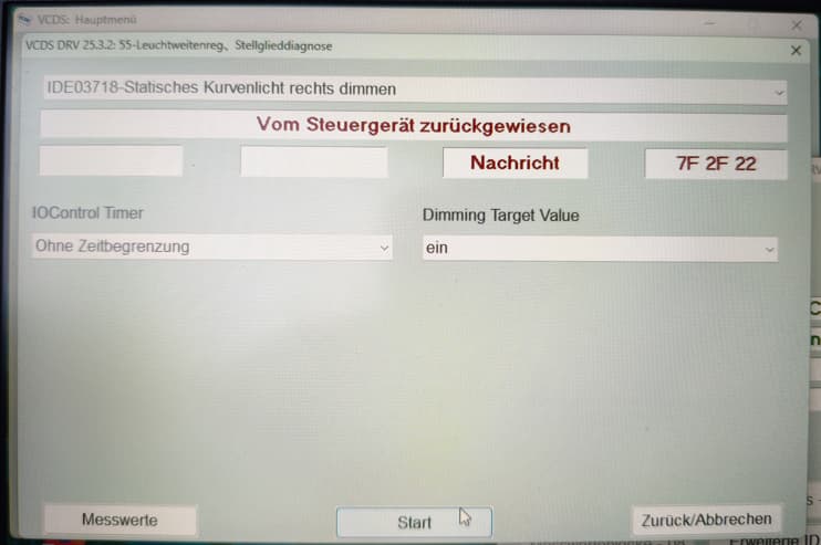

Folgendes habe ich schon gemacht:
1.Fehlerspeicher mehrfach gelöscht, Fehler kommt immer sofort wieder.
2.Die Nivau Sensoren arbeiten beide, wenn das Fahrzeug beladen wird, dies habe ich bereits über die Messwertblöcke ausgelesen. Die Gestänge und die Sensoren sind auch fest angebracht.
3.Steuergerät Grundeinstellung 04:
-Grundeinstellung durchführen= ,läuft" = i.O.
-Grundeinstellung quttieren = ,läuft nicht".
  1. Über die Stellgliederdiagnose haben ich mal die Funktionen der Scheinwerfer getestet. Soweit alle Funktionen i.O. außer bei, Kurvenlicht rechts dimmen" kommt die Meldung ,Vom Steuergerät zurückgewiesen" (siehe Bild).
Fragen:
  1. Ich vermute mal, dass ich zuerst den Fehler 0061 wegbekommen muss, bevor ich die Grundeinstellung durchführen kann, oder?
2.Was hat es mit dem Fehler 0061 auf sich? Was ist hier defekt?
Ich habe schon öffters gehört, dass dies evtl. die Kamera an der Frontscheibe sein könnte. Wie kann ich dies überprüfen? Muss diese beim Austauschen von Audi neu einstellt werden oder kann ich dies selbst vornehmen?
3.Hängt das Problem ,Kurvenlicht rechts dimmen" läuft nicht, mit dem Fehler 0061 zusammen?
4.Derzeit lässt sich das Fernlicht nicht einschalten, hängt dies mit der fehlenden Grundeinstellung zusammen?
5.Besteht die Möglichkeit, die Warnmeldung vorrübergehend (für den TÜV) auszuschalten? Wenn ja, wie?
6.Ich benuzte das Automatische Fernlicht und das Audi adaptive light eh nie, daher die Frage: Was muss ich herauscodieren, damit diese Fehlermeldung nicht mehr erscheint? Und Wie, Vielleicht eine kurze Anleitung.
Vielen Dank vorab. :slightly_smiling_face:

3 Fehlercodes gefunden:
0061 - Funktionseinschränkung wegen unplausibler Botschaft
          U1112 00 [10001001] - -
          [Neue Funktion! Erweiterte UDS Fehlercode Informationen werden nur von der aktuellen Hardware-Generationen unterstützt.]
          Warnleuchte EIN - bestätigt - geprüft seit letzter Löschung
             Umgebungsbedingungen:
                    Fehlerpriorität: 6
                    Fehlerhäufigkeit: 1
                    Verlernzähler: 14
                    Kilometerstand: 279279 km
                    Datum: 2026.03.30
                    Zeit: 19:48:45
393989 - Scheinwerfer
          C107E 54 [10001001] - keine Grundeinstellung
                    Fehlerpriorität: 2
                    Fehlerhäufigkeit: 1
                    Verlernzähler: 14
                    Datum: 2026.03.30
                    Zeit: 19:48:44
572427 - statisches Kurvenlicht rechts
          C1084 13 [10001001] - Unterbrechung
                    Fehlerpriorität: 2
                    Fehlerhäufigkeit: 1
                    Verlernzähler: 14
                    Datum: 2026.03.30
                    Zeit: 19:48:45

Noch eine weitere Info:
Wenn ich den Lichtschalter auf das automatische Fernlicht stelle, kommt die Fehlermeldung ,Fernlichtassistent: Systemstörung!" + Fernlicht links Birne defekt + Fernlicht rechts birne defekt (in Wirklichkeit funktionieren allerdings beide Birnen).
Kann mir jemand bei meinem oberen Problem Helfen?
